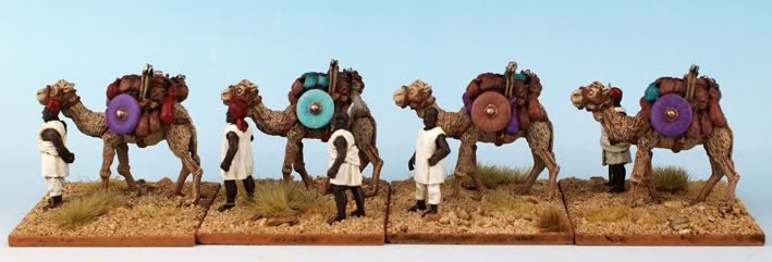

Ok, vi börjar med något som generar 0 poäng. Bagaget... kamelerna är från Foundry.

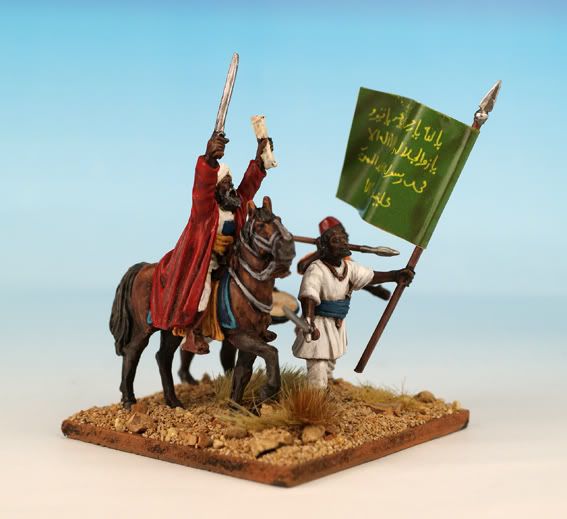

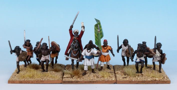

En styck religös ledare, kommer att ingå i en av mina enheter av Jihadiyya soldiers: 21 alternativt 41pts
Mahdist: är en innhållsmässigt mixad armé med både skärmytslare, soldater (bra allaround trupper med möjlighet till att vara både elite och ha hyfsad beväpning ), Både lätt och tungt Cv samt några elaka (hoppas jag) warriors av smaken elite...
Elite ger bla att man rallar bort disordermarkers bättre...
Fler Beja skärmytslare (18pts) samt stand nummer sju och åtta av Beja warriors. Totalt åtta stands beja warriors ger (64 pts)
